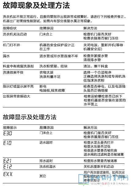

小天鹅TG100VT712DS5滚筒洗衣机故障代码
2019-06-05作者:王朋整理1493评论
