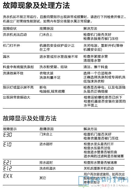

小天鹅TG100VN02DG5滚筒洗衣机故障代码
