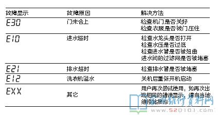

美的MD100-14733DG滚筒洗衣机故障代码
