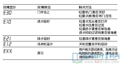

美的MG100-1405WDQCG滚筒洗衣机故障代码
