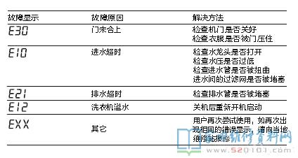

美的MG80-1405WDQCG滚筒洗衣机故障代码
