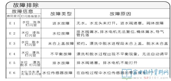

威力XQB52-5226B全自动洗衣机故障代码
