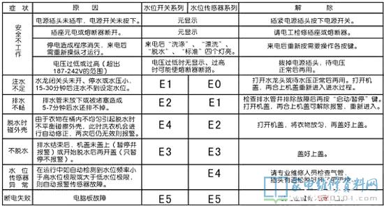

威力XQB65-6566A全自动洗衣机故障代码
