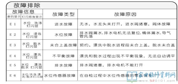

威力XQB65-6516B全自动洗衣机故障代码
2019-05-25作者:中华维修整理1743评论
