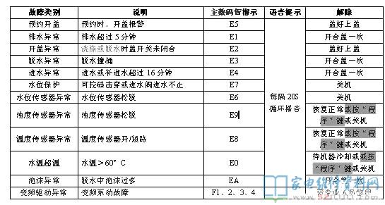

威力XQB70-7078D全自动洗衣机故障代码
