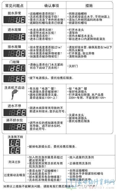

LG WD-VH451D5S滚筒洗衣机故障代码
