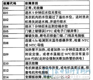

美菱XQG90-28BPQ1滚筒洗衣机故障代码
2018-12-28作者:王朋整理2622评论
