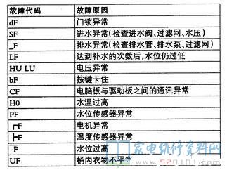

美菱XQG75-9817JS滚筒洗衣机故障代码
2018-12-28作者:王朋整理2635评论
