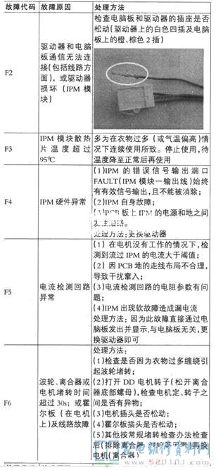

美菱XQB80-9858全自动变频洗衣机故障代码
