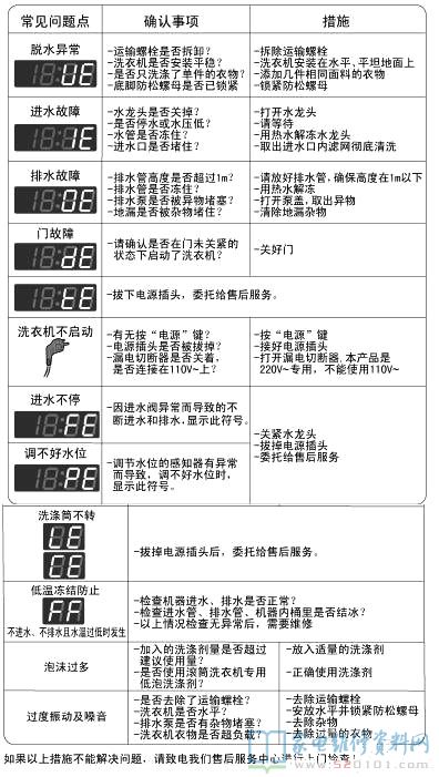

LG WD-VH454D0滚筒洗衣机故障代码
