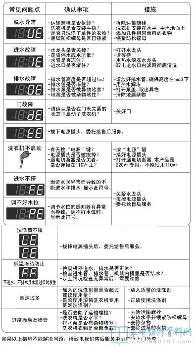

LG WD-VH255D1滚筒洗衣机故障代码
