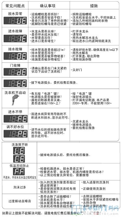

LG WD-TH455D5滚筒洗衣机故障代码
