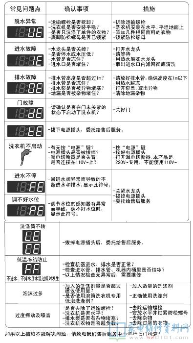

LG WD-VH455D1滚筒洗衣机故障代码
