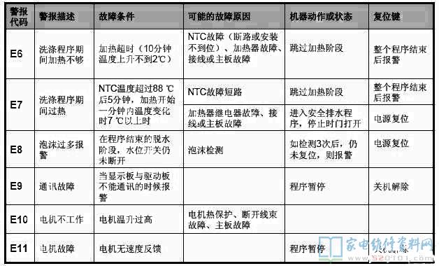

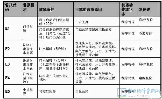

美的滚筒洗衣机故障报警代码对照表
