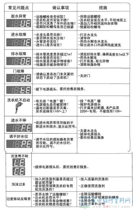

LG WD-VH454D5滚筒洗衣机故障代码
