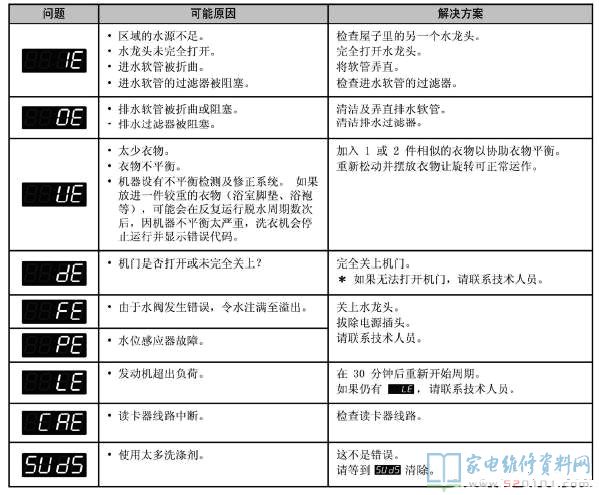

LG WD-B12337D9滚筒洗衣机故障代码
