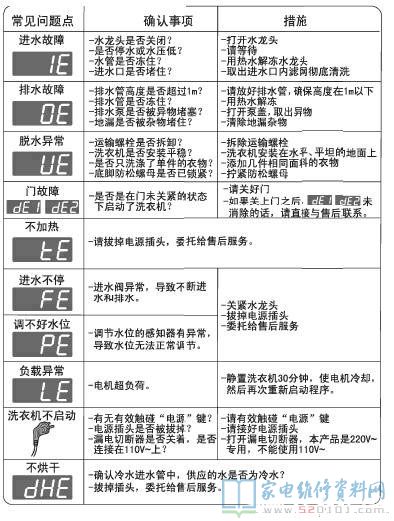

LG WD-BH451D5H滚筒洗衣机故障代码
