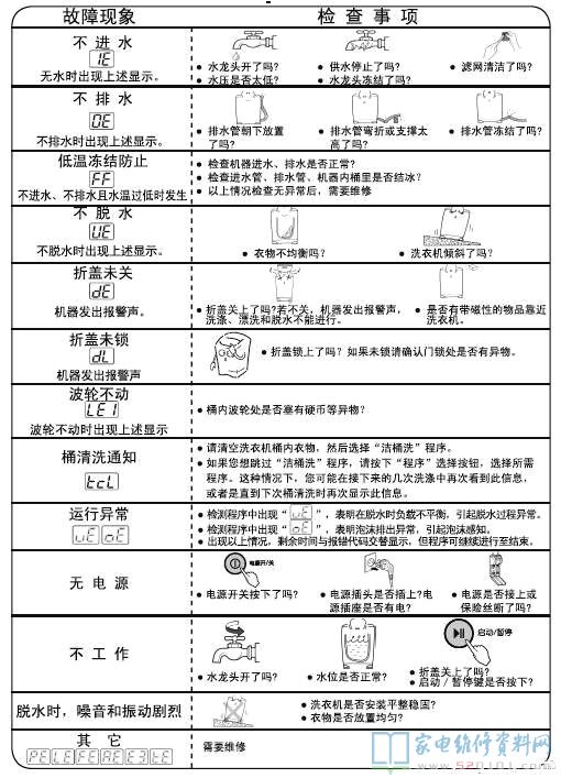

LG T10SS5FHH全自动洗衣机故障代码
