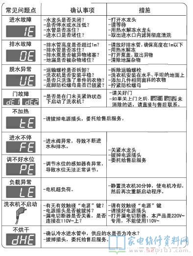

LG WD-BH454D7H滚筒洗衣机故障代码
