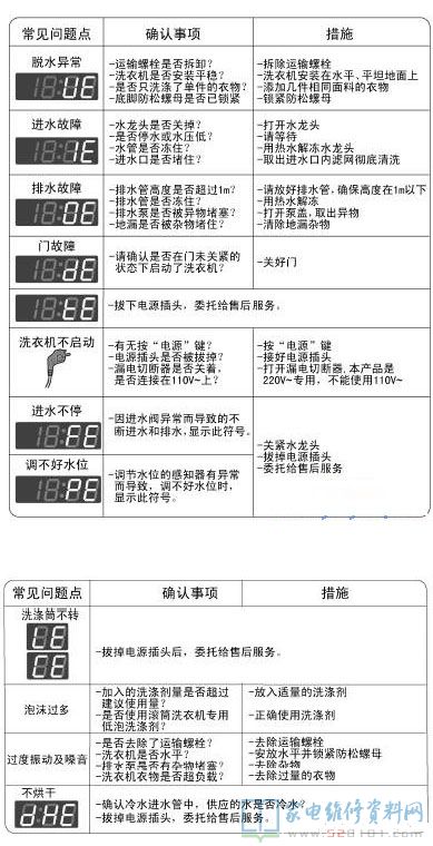

LG WD-A12411D滚筒洗衣机故障代码
