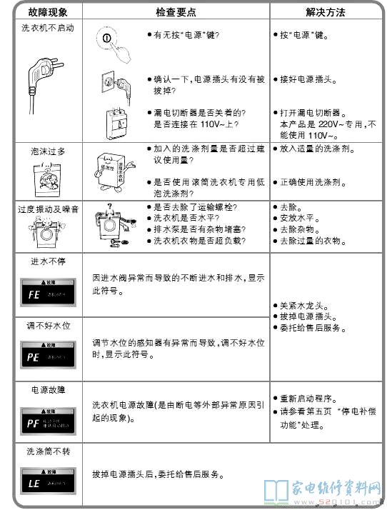

LG WD-A1232AD滚筒洗衣机故障代码
2018-11-11作者:voyager整理1488评论
  • LG WD-A12411D滚筒洗衣机故障代码
  • LG WD-C12425D滚筒洗衣机故障代码
  • LG WD-A12227D滚筒洗衣机故障代码
  • LG WD-A1232ED滚筒洗衣机故障代码
  • LG WD-H12420D滚筒洗衣机故障代码
  • LG WD-H12426D滚筒洗衣机故障代码
