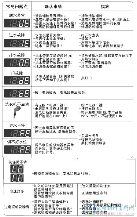

LG WD-H12426D滚筒洗衣机故障代码
2018-11-11作者:voyager整理1332评论
