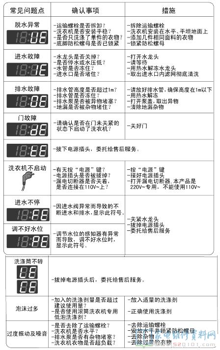

LG WD-H12420D滚筒洗衣机故障代码
