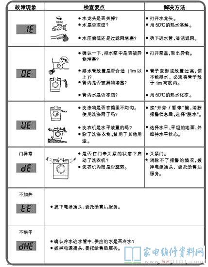

LG WD-C1222ED全自动洗衣机故障代码
