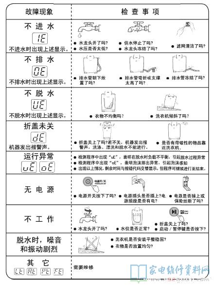

LG T80DR33PH1全自动洗衣机故障代码
2018-11-19作者:高峰整理1695评论
