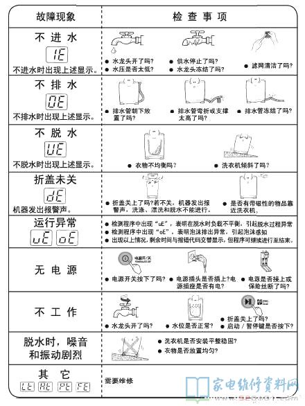

LG T80MK33PH全自动洗衣机故障代码
2018-11-19作者:高峰整理1556评论
