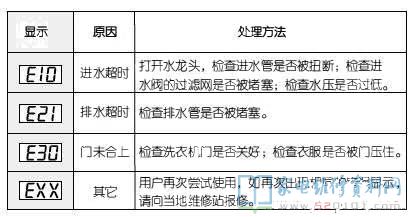

小天鹅TG80-1422WIDG滚筒洗衣机故障代码
