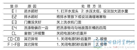

小天鹅TB80-Mute160WD全自动洗衣机故障代码
