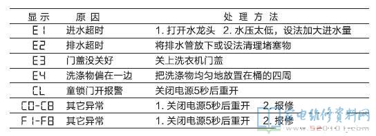

小天鹅TB75-Mute60WD全自动洗衣机故障代码
