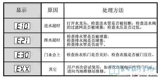

小天鹅TD80-1411DXS滚筒洗衣机故障代码
