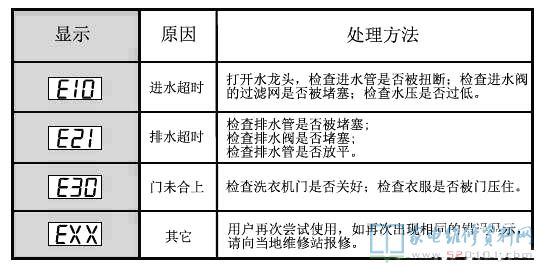

小天鹅TG70-1211DXS滚筒洗衣机故障代码
