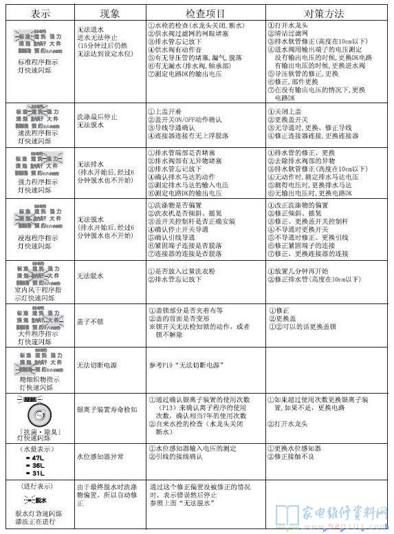

洗衣机故障代码
夏普XQB50-6610洗衣机故障代码
2017-08-20
作者:voyager整理
1461
以上故障代码适合夏普XQB50-6610洗衣机
