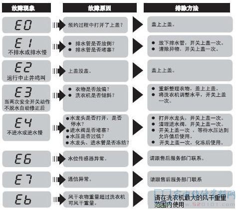

洗衣机故障代码
海尔XQS70-B9288A洗衣机故障代码
2017-08-20
作者:voyager整理
1573
以上故障代码适合海尔XQS70-B9288A洗衣机
