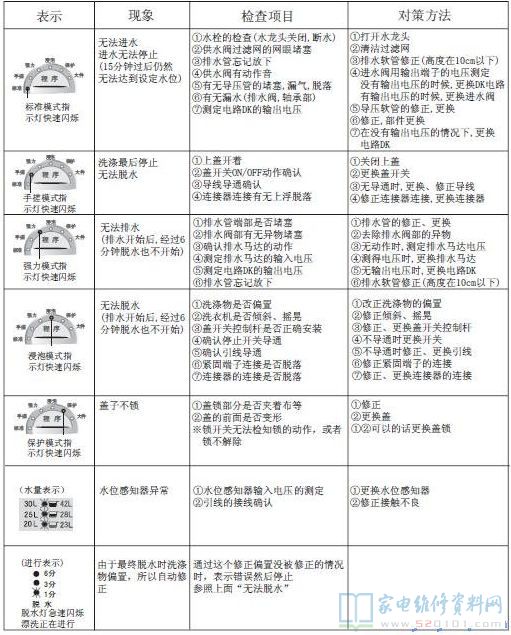

夏普XQB55-6626洗衣机故障代码
2017-08-20作者:voyager整理1421评论
