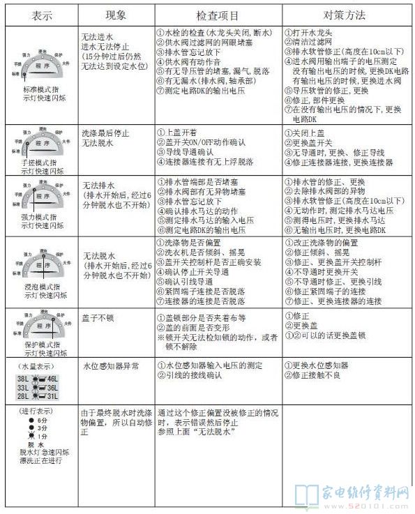

洗衣机故障代码
夏普XQB50-5617洗衣机故障代码
2017-08-20
作者:voyager整理
1349
以上故障代码适合夏普XQB50-5617洗衣机
