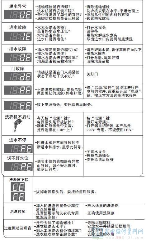

LG WD-S80461D洗衣机故障代码
2017-07-10作者:中华维修整理1131评论
