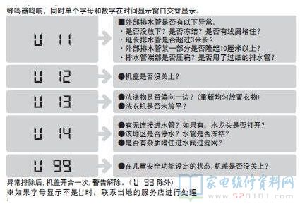

松下XQB85-QA8031全自动洗衣机故障代码
