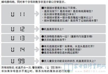

松下XQB85-Q8021全自动洗衣机故障代码
2017-07-10作者:中华维修整理1580评论
