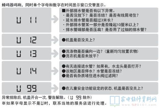

松下XQB90-Q9041全自动洗衣机故障代码
