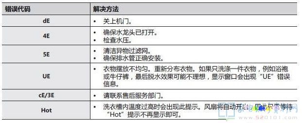

三星WD175ACYKSU滚筒洗衣机故障代码
