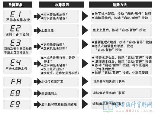

海尔MB7518F61V全自动洗衣机故障代码
