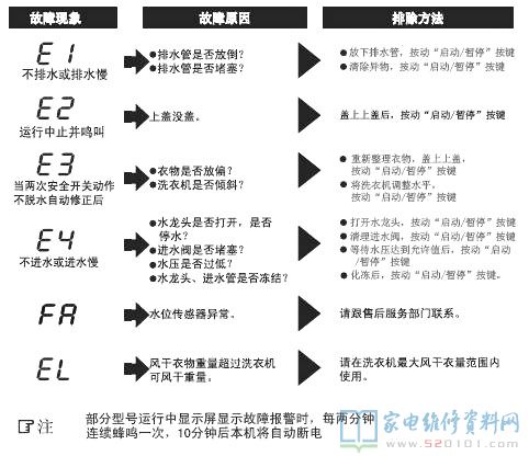

海尔B90688M21V全自动洗衣机故障代码
