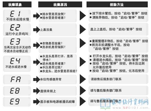

海尔MB7098F61全自动洗衣机故障代码
