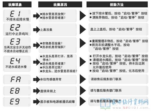

海尔MB8518F61V全自动洗衣机故障代码

海尔MB7518F61V洗衣机买了5年了,今天显示器上显示E8,维修师傅说是电脑板坏了。我想问一下是电脑板坏了吗?要配型号电脑板,可以告知一下吗?
