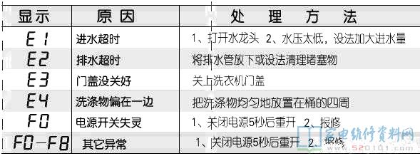

小天鹅TB80-6088DCLS全自动洗衣机故障代码
