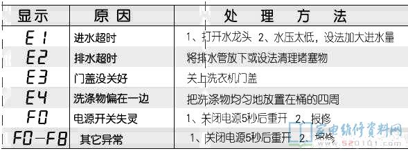

小天鹅TB75-6088DCLS全自动洗衣机故障代码
2018-11-26作者:voyager整理3865评论
  • 小天鹅TB80-6088DCLS全自动洗衣机故障代码
  • 小天鹅TB70-1528MH全自动洗衣机故障代码
  • 小天鹅TB80-1528MH全自动洗衣机故障代码
  • 小天鹅TB65-6088DCLS全自动洗衣机故障代码
  • 小天鹅TB75-6088CLS全自动洗衣机故障代码
  • 小天鹅TB65-6088CLS全自动洗衣机故障代码
